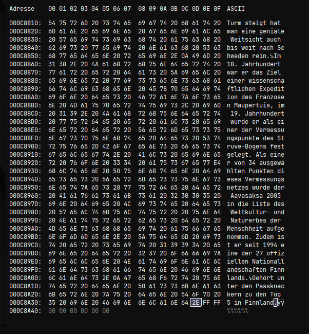

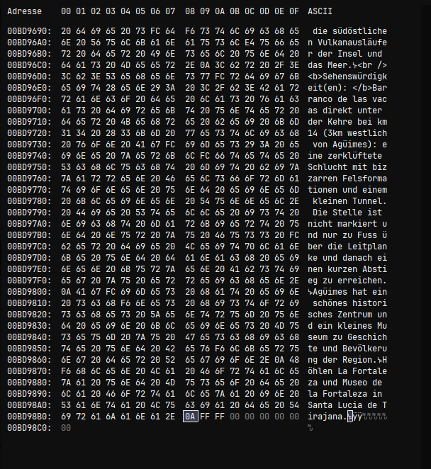

In einem Hex Editor sind die letzten Zeichen in den POI Dateien "FF FF 00 00 00 00 00 00" das in der Gesamt POI Datei fehlt. Zusätzlich fehlen auch die Pass Infos vom "Quarazzana, Alto" nach dem Foto. Auch das ist im Hex Editor ersichlich.
Der Export vom "ALL-Passknacker_2026_V1.gpi" wurde unterbrochen und ist damit fehlerhaft bzw nicht brauchbar.
Daher nochmals meine Bitte, um erneuten Export / Erzeugung der Datei "ALL-Passknacker_2026_V1.gpi" sowie Bereitstellung zum erneuten download.
