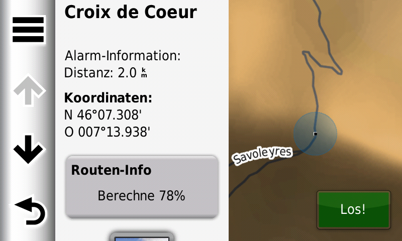

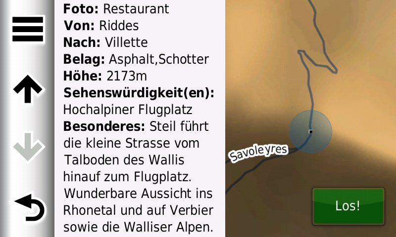

- Im Bereich Information auf den Gramin Navis erscheinen nun ALLE wichtigen Informationen und Texte aus der Datenbank
Auf den Garmin Navis angezeigt werden also:
- Koordinaten

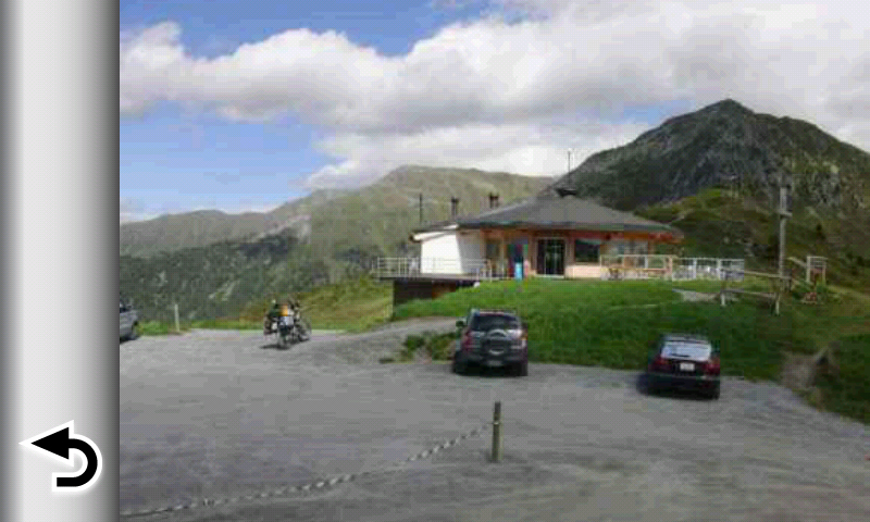

- das 1. Referenzfoto aus der Internet Datenbank (mit dem Finger antippen => ganzer Bildschirm Anzeige)
- Art des Übergangs Pass-Wasserscheide-Knackpunkt
- Fototip
- Punkte Anzahl
- Kanton (Bundesland, Departement, Region usw.) und das Länderkürzel
- Von Ortschaft / Nach Ortschaft
- Belag
- Höhe über Meer
- Sehenswürdigkeit(en)
- Besonderes

Wählt man einen Pass an, erscheinen unter dem Passnamen die drei Schaltflächen ROUTEN / INFO / Los!. Mit der Taste Info ruft man die Informationen zum Pass (aus der Passknacker Internet Datenbank) auf. Mit den Pfeiltasten links scrollt man nach unten und oben um die angezeigten Infos zu lesen. Klickt man auf das kleine Foto, öffnet sich das Referenzfoto auf Bildschirmgrösse. Mit dem Pfeil Zurück geht es wieder zur Infoanzeige.

Nachfolgend Screenshots ab Zumo 660 / BMW Navigator V/VI

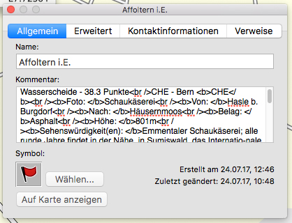

danke für die schnelle Antwort. Ich habe mich in den letzten 16 Jahren daran gewöhnt, dass Garmin immer wieder von Liebgewonnenem verabschiedet resp. verschlimmbessert. Das liegt wohl daran, dass die aktuellen Verantwortlichen/Programmierer max. 1 Software Version zurück überblicken, und so völlig hilflos sind, wenn ein Fehler in einem Zeilencode aus noch früheren Versionen seinen Ursprung hat. So werden Atribute die den Routen vor 5 Jahren beim GPX-Export mitgegeben wurden, beim Überspielen auf das Navi immer noch berücksichtigt, obwohl mit den heutigen Geräten keinen Einfluss mehr darauf genommen werden kann. So steuert die alte GPX Datei ein neues Navi, z.B. Ausschluss von Autobahnen, obwohl im aktuellen BaseCamp und Navi die Autobahn nicht ausgeschlossen sind, zum Zeitpunkt der Überspielung.
Die Lösung mit der modifizierten Datei (?pic=2) funzt jetzt in BaseCamp auf beiden Betriebssystemen (WinDoof & MacOS) :D
einziger Schönheitsfehler für uns Anwender sind die Steuerzeichen aus dem Code die in auf beiden Betriebssystemen in BaseCamp angezeigt werden. ScreenShot (Mac)
kriegst du diese Steuerzeichen noch weg?
